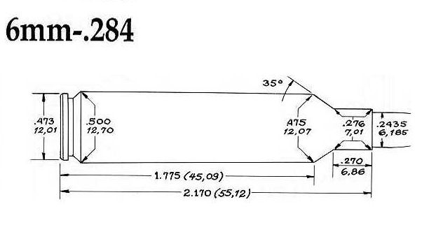

L'autre wildcat n'appelle pas de remarque, c'est l'etui de .284 ou de 6,5-284 avec ses qualites (costaud, culot standard .308, compacite) et ses defauts ($$cher$$, pas si facile a trouver que ca, et puis il est $$cher$$ rappelons le), retreint a 6mm, sans autre changement. L'auteur en est Robert Hutton qui s'est empresse de wildcatter le .284 win des sa sortie, dans tous les calibres possibles.
Tous les 2 ont un volume de 68 grains d'eau, soit 15 grains de plus que celui du .243 Win. Avant de s'inquieter sur le fait qu'ils seraient overbore, il serait plus judicieux de savoir comment exploiter ce supplement de capacite. Tout est dans l'utilisation de la cartouche et la cadence de tir: Apres tout, dans une Dillon Minigun, meme le .22 Long Rifle devient overbore.

Les fraises de chambre sont disponibles pour les 2 wildcats chez Dave Manson, on peut utiliser celle de 6-06 Ackley Improved a la place de celle de Gibbs sans voir de reelles differences. Quant a la fraise de 6-284 il doit en roder une sur ce forum. Wink
