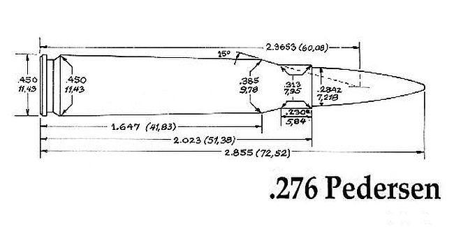

Cette tres interessante cartouche experimentale, developpee entre les 2 guerres, merite qu'on lui donne une nouvelle chance.
D'autant plus qu'avec les poudres modernes, il est possible de depasser les performances obtenues a l'epoque.
Comme son nom l'indique et comme vous pouvez le constater, il s'agit d'un .284"
Des dimensions nous pouvons deduire une capacite comprise entre 44 et 47 grains d'eau; le diametre de la base est inhabituel et a moins de se fourvoyer dans des modifications du .303 Sporting ou du .35 Remington on peut avantageusement opter pour 3 possibilites permettant dans tous les cas d'utiliser la cuvette de tir destinee aux etuis au standard .308 Win:
-Etui de .220 Swift raccourci a 51mm et collet elargi a .284  sans autre modification. Capacite 45 grains d'eau environ.
-Etui de .22-250 elargi a .284 sans autre modification. Capacite 44 grains d'eau environ
-Etui de .22-250 fireforme dans une chambre de 7-08 fraisee 4mm "trop court". Capacite 47 grains d'eau environ.
Une simulation avec QuickLoad, en adoptant un compromis de 45 grains d'eau, nous permet de propulser divers projectiles de 140 grains avec des cb allechants comme la Nosler BT 28140 (cb .485) aux alentours de 820 m/s dans un canon de 26" avec des doses modestes de N530 (33.5 grains) et N540 (36.5 grains). Une telle vitesse initiale nous permet d'etre encore supersonique a 1000m.
Notre preference irait a l'etui de .220 Swift pour sa robustesse legendaire mais aussi pour le diametre de sa base tres proche de celui du Pedersen et egal a celui de nombreuses 6,5 militaires de l'epoque comme le Carcano, l'Arizaka et le Mannlicher et enfin pour etre le descendant direct du regrette 6mm Lee Navy trop en avance sur son temps.

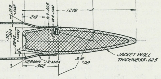

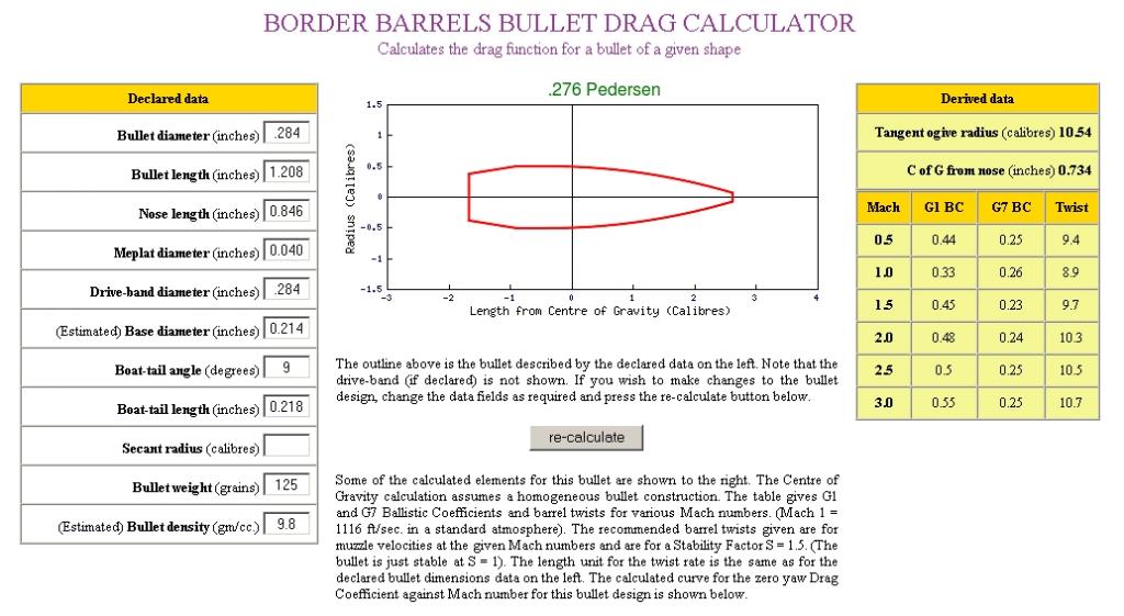

En complément du message ci-dessus, voici quelques données supplémentaires sur ce projectile à l'aérodynamique "plus que correcte"!
Rien d'extraordinaire, donc, simplement un nez de 3 calibres de long au profil tangent pour assurer la précision, une portée cylindrique réduite au stricte nécessaire, et un BT de 0,77 calibre à 9° d'angle... que du bon !
MessagePosté le: Ven 28 Déc - 23:55 (2012)    Sujet du message: Le .276 Pedersen Répondre en citant
C'est d'autant plus extraordinaire pour l'epoque que le profil semble loin de celui d'une Lost River par exemple, et que la densite de section est  celle d'une 147 grains en .308 ou d'une 108 grains en .264 . L'influence Francaise est visible, maintenant que je commence a connaitre nos tresors nationaux Wink
