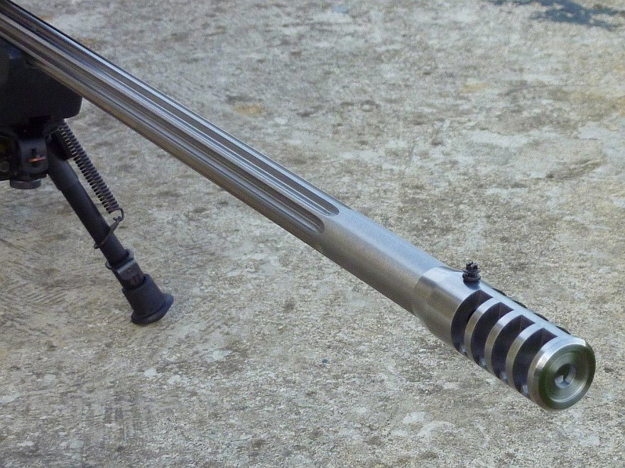

Et que dis tu du recul?
Avec le frein de bouche qui va bien mes SMK 190grs donnent le recul d'une 7-08, je teste la 220 mardi Smile

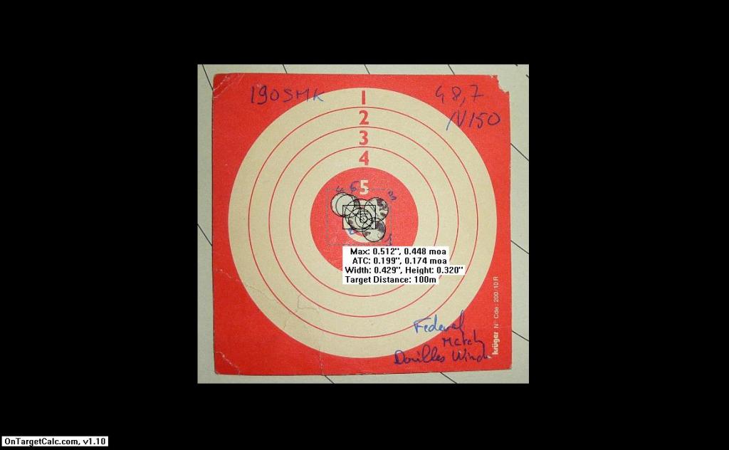

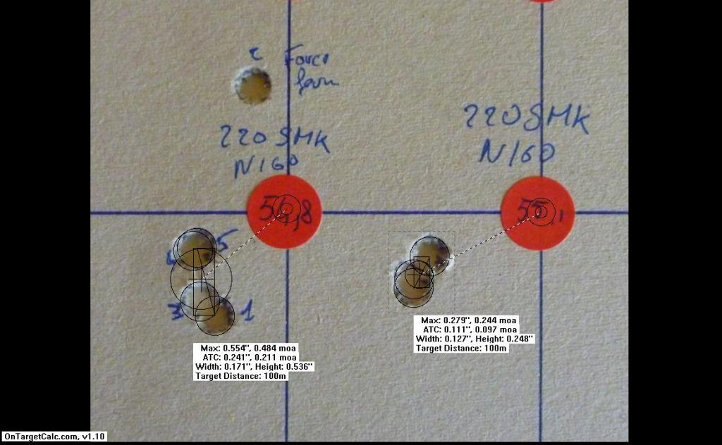

premiers tests au tir de mon 30*63,13
tirs de fireforming
la cartouche 2 du chargement 54,8 forçait a la fermeture (probablement recalibrage incomplet)

Avec la charge de 55,1 de N160 la 220 SMK sort de mon 28" à 805,63m/s de moyenne avec un écart type de 2,92 sur 10 cartouches et groupe dans 0,420 MOA
la 190 SMK avec 48,7 de N150 814,40m/s 3,77 d'écart type groupe pareil à 0,450 MOA

Pour info la charge de 55,1gr passe en surpression au dela de 24° C j'ai été obligé de descendre à 53,8gr sans perdre de vitesse.
