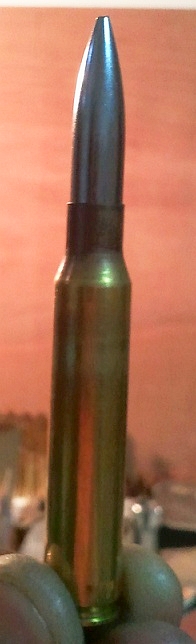

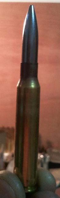

MessagePosté le: Sam 14 Avr - 21:06 (2012)    Sujet du message: le 7,62x64 Improved Répondre en citant
voici la cartouche avec une 220 hpbt sierra:
 essais demain en espérant qu'il fasse beau pour les vitesses  Crying or Very sad  même si je sais que mon chrono marche sous l'eau (et sous la torture)  Mr. Green Mort de Rire
MessagePosté le: Dim 15 Avr - 08:02 (2012)    Sujet du message: le 7,62x64 Improved Répondre en citant
ca c'est beau, vivement les résultats

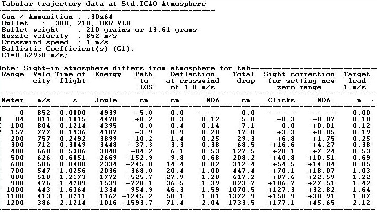

MessagePosté le: Dim 15 Avr - 14:08 (2012)    Sujet du message: le 7,62x64 Improved Répondre en citant
Et bien voilà les essais sont fait ,ça donne une 220 hpbt avec un coef de 0.629 lancé à 850 m/s  avec un groupement de 5 coup qui se placent dans un rectangle de 38mm de haut par 43mm de large à 300m  avec une charge de 62,5 grains de N560 ,une BR2 et des étuis 7X64 Sako .

Messages: 595
MessagePosté le: Dim 15 Avr - 17:35 (2012)    Sujet du message: le 7,62x64 Improved Répondre en citant
Pas mal pas mal Cool  Mais pour Bisley il faudra se limiter a 800m/s... ce qui ne fait pas une grosse difference de derive au vent et reste a peu pres equivalent a une 190 VLD ralentie a 850m/s pour ne pas depasser les 4500 Joules fatidiques.
Et que dis tu du recul?
