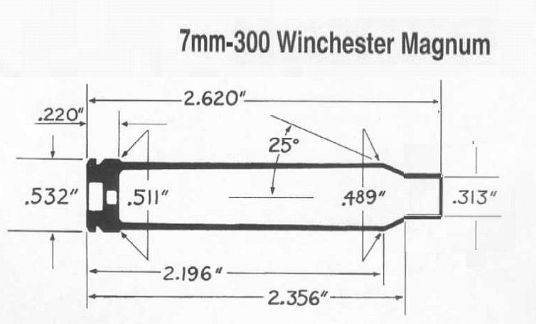

S'il s'agit de faire quelque chose de nouveau, on doit pouvoir y arriver de facon assez economique en adoptant l'etui de .300 Win Mag et gagner ainsi de precieux centimetres cubes (ou de grains, c'est selon Wink )
Ce wildcat date de 2000, il est mentionne sur le numero d'Aout 2002 de Precision Shooting, et son createur arrive a en tirer des performances equivalentes a celles du 7mm STW pour un cout moindre et avec une meilleure efficacite.

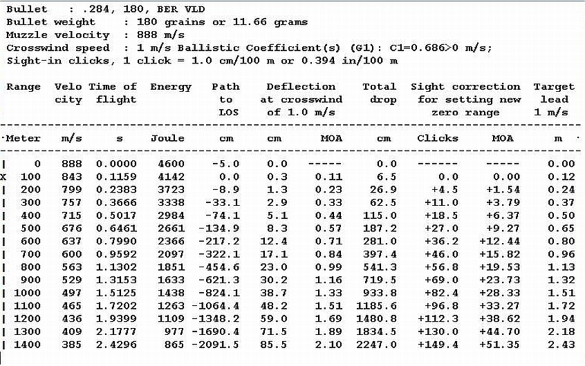

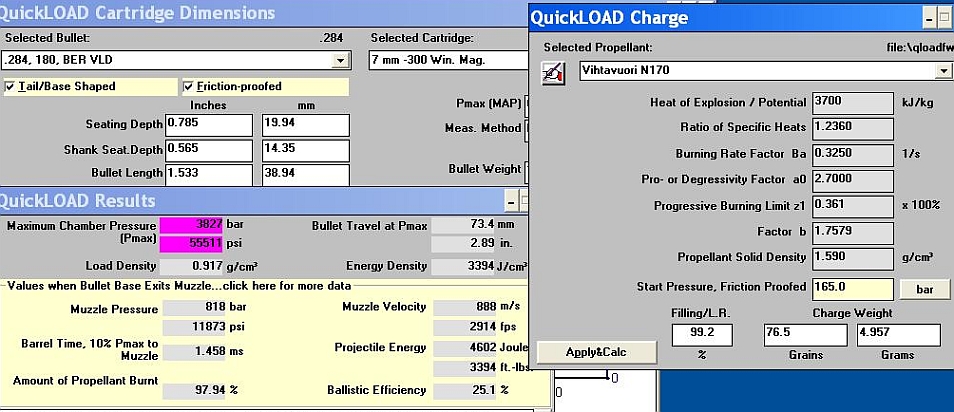

Quelques simulations avec un canon de 28":
La fraise peut se commander chez Dave Manson par exemple. Il suffit juste de parlementer avec lui pour qu'il repousse de 3mm l'emplacement de la ceinture sur une fraise standard de 7mm Rem Mag. Sinon j'ai une fraise qui peut faire l'affaire mais je ne la confierais qu'a Herve Boulay, Bruno Put ou Christian Salva (en procedant par ordre alphabetique).
Les outils de recalibrage et de siegeage sont de simples outils de 7mm Rem Mag. Je recommande les etuis Sako, Norma et Federal pour leur capacite au dessus des 92 grains d'eau.
