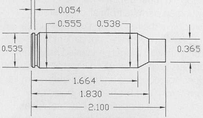

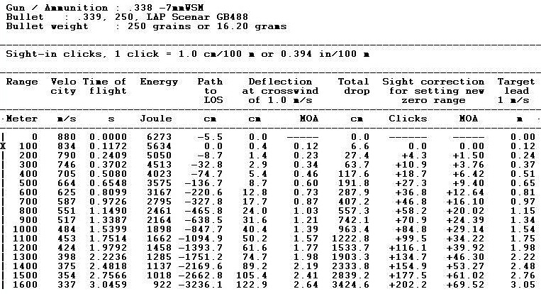

Une simulation de ce wildcat assez connu nous donne 880m/s dans un canon de 30" avec une Lapua Scenar Moly en 250 grains et la charge adequate de N560. le projectile est encore supersonique a 1500m.

bonjour,ben alors a quoi sert le 338rum,edge et autre pour ne pas le cité,si on prend la table vitah on est pas loin

C'est un peu la raison d'un tel wildcat... Avons nous besoin de beaucoup de poudre pour balancer une 250 grains antre 850 et 880 m/s, vitesses où la précision est en général excellente?
