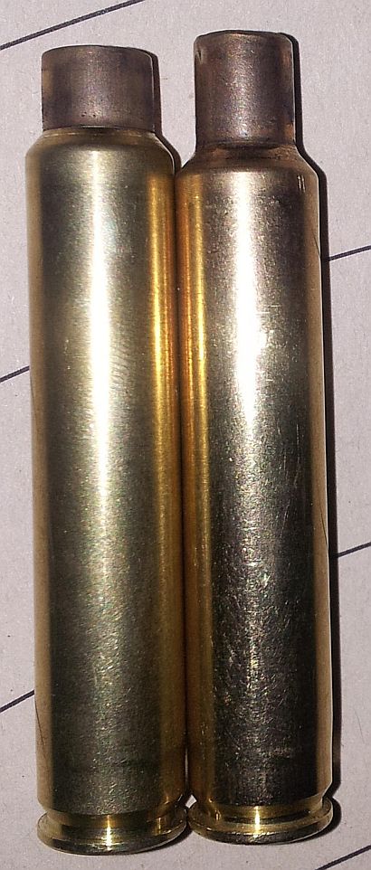

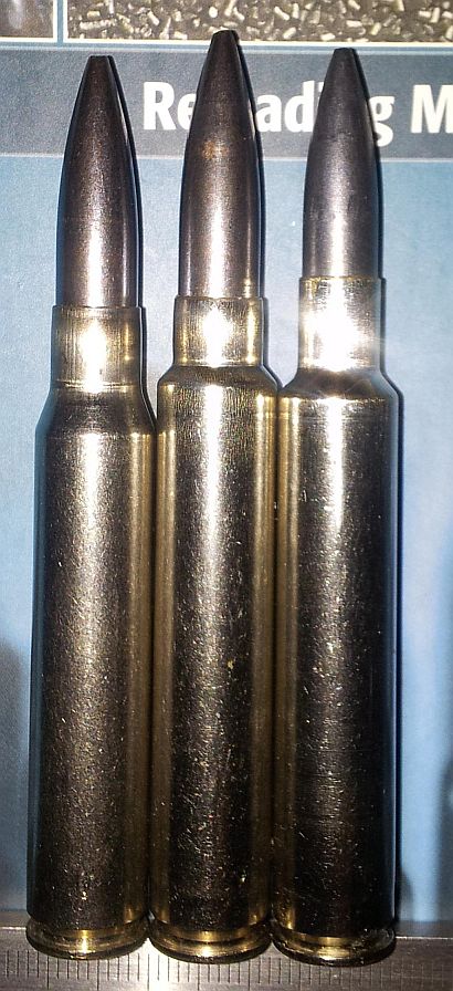

MessagePosté le: Dim 2 Déc - 20:22 (2012)    Sujet du message: 30-280AI short neck Répondre en citant
une 30X62 ,la 30 à fred et la 280AI
MessagePosté le: Dim 2 Déc - 20:27 (2012)    Sujet du message: 30-280AI short neck Répondre en citant
 le 30 à fred et une 280AI
MessagePosté le: Dim 2 Déc - 21:05 (2012)    Sujet du message: 30-280AI short neck Répondre en citant
a part la mauvaise preparation de la douille de 280  Embarassed  ca a de la gueule
MessagePosté le: Dim 2 Déc - 21:22 (2012)    Sujet du message: 30-280AI short neck Répondre en citant
Pas trop pire, comme disent nos cousins Okay
MessagePosté le: Dim 2 Déc - 21:24 (2012)    Sujet du message: 30-280AI short neck Répondre en citant
73,8 grains d'eau dans cette belle douille  Cool
MessagePosté le: Dim 2 Déc - 21:40 (2012)    Sujet du message: 30-280AI short neck Répondre en citant
merci jean mais j'ai quand même bien tailler mes étuis  Embarassed , pas a la serpe mais pas loin
