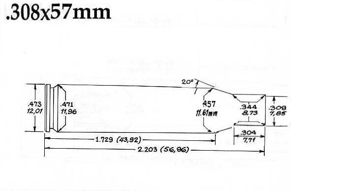

L'idee de depart etait de combiner dans une cartouche de 5eme categorie, les caracteristiques de 3 cartouches de 1ere categorie: dimensions du .308 Win (a l'exception de la longueur du corps), apparence et longueur du 8x57 Mauser et volume du .30-06 Springfield (c'est le cas avec des etuis militaires, les etuis civils contiennent jusqu'a 2 grains d'eau supplementaires).Un certain nombre d'etuis se pretent a la transformation:
6mm Remington,.257 Roberts, 6,5x57 Mauser, 7x57 R, 8x57JRS et .444 Marlin.
La fraise est celle du .308 Win avec des dimensions match "bien serrees" a la base, et avec des tolerances en deca ou presque de la norme CIP; il suffit de l'engager entre 5 a 6mm "trop loin" pour obtenir la chambre adequate. Pourquoi cette variation de 5 a 6mm? Certains des etuis cites perdent 1 mm de longueur entre le recalibrage en .308 et le fireforming (6mm Rem et .257 Roberts en particulier), d'autres comme le 8 Mauser et le .444 Marlin ne varient pas.
La cartouche se recharge avec des dies de .308 Win eloignes du shell holder de 5 a 6mm. Le corps et la base auront besoin tot ou tard d'un recalibrage avec un die de .444 Marlin.
La capacite etant d'environ 63 grains d'eau, les charges de depart sont celles du .30-06.
L'utilisation des 3 options a bourrelets permet d'utiliser un boitier magnum pour ce wildcat sans changer de culasse.
