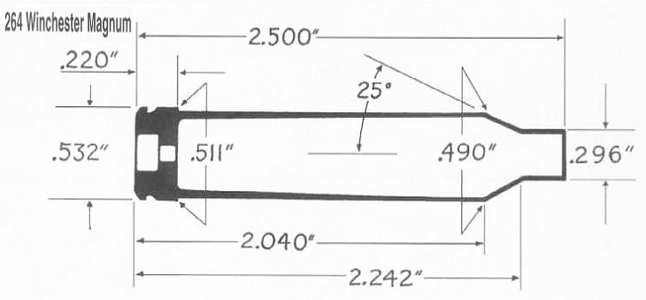

Je sais, je sais, ce n'est pas un wildcat, mais essayez de trouver une arme neuve chambree pour cette cartouche ou bien des cartouches manufacturees ou simplement des etuis...
Cette cartouche, nee au debut des annees 50, est la premiere 6,5mm produite par l'industrie US depuis la defunte .256 Newton trop en avance sur son temps. Elle utilise le meme etui que le .458 Win Mag et le .338 Win Mag et s'est retrouvee wildcattee sans la moindre pudeur par le concurrent Remington qui, en se trompant d'olive de recalibrage, en a fait le 7mm Rem Mag. Le paradoxe est que la cartouche qui a tue le .264 Win Mag est celle qui le maintient en survie aujourd'hui, car l'etui de 7mm RM se recalibre tres facilement, et presque sans s'en apercevoir, en .264 WM sans autre changement que le diametre de collet...

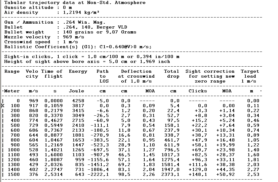

Du point de vue balistique, si on possede un canon d'au moins 26", cette cartouche envoie vraiment du steak et laisse, du moins en theorie, tous les gros magnums ramer dans son sillage en terme de trajectoire, de vitesse restante et de derive au vent. Dans la pratique, il reste quand meme plus facile de mettre au point un .300 ou un .338 pour le tir de precision au dela de 1200m. Mais enfin, sachez que si le recul de ces gros magnums vous est desagreable, il vous reste l'option du .264 Win Mag...

 Pour comparaison avec le 6.5-300 winch évoqué dans un autre de tes posts, qu'est ce qui est mieux?
 Par rapport au 6.5-284? on joue dans la même cour?
Merci
GREG
Messages: 588
MessagePosté le: Dim 1 Avr - 18:24 (2012)    Sujet du message: Le .264 Win Mag Répondre en citant
Je pense que tu as plus de choix dans les etuis de .300 WM que dans ceux de 7 RM, mais si tu peux trouver des etuis Norma, Federal, RWS ou Sako en 7 RM, tu auras plus vite fait de commander une fraise standard de .264 WM que de te la faire faire sur mesure. Il y a a peu pres 30m/s d'ecart entre les deux 6,5mm a la sortie du canon, et beaucoup moins a 1200m...
