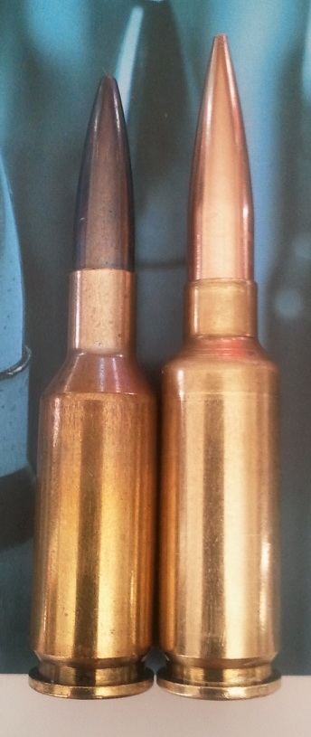

 Salut à tous,
On peut lire sur d'autre forums, l'envie de plusieurs tireurs pour une carabine de praqueticale (en occitano-anglais dans le texte):
 Une carabine légère et maniable mais avec un canon supportant plusieurs dizaines de coups durant l'épreuve sans chauffer au rouge.
 Quel serait alors le calibre permettant d'atteindre les 900m sans broncher ,tiré dans un canon fluté d'une longueur de 18-20"?Mais sans avoir un lance flamme en bout de canon à cause des imbrulés.
 Comme autre critère, il faut qu'il passe dans un chargeur d'une vingtaine de coups qui soit facilement trouvable (chargeurs d'ar15,d'ak47, de M14/G3/fal...)
 Dans un 2e temps si c'est possible pouvoir utiliser la même config d'arme (niveau légèreté et rester avec un canon assez long pour rester en 5e) avec ce calibre pour aller chasser à l'affut ou même à l'approche.
  Allez à vous! (moi je retourne devant la cheminée les flocons recommencent à tomber) Mr. Green

Peut-etre eu, un siceu cinq eu  Fredeu Improvedeu avec un epaulement remonte au maximum, putaing cong Exclamation  ca te ferait le menage au Mirail!

Du Sixte poing seins gueux fraisdeux ainprouvède?Ça pédale à combien cet engin?
MessagePosté le: Sam 4 Fév - 22:08 (2012)    Sujet du message: Calibre pour une carabine de praqueticale! Répondre en citant
cela dépend du projectile ,mais ça envois une 139 grains à 850M/S ,mais je pense qu'une 123 grains pédalerait encore plus vite si le besoin s'en trouvait  Okay

Salut Fred, tu déboules à 850m/s avec une 139 grs scenar dans un etui de 6br? Ouah Shocked tu as quelle longueur de canon?
MessagePosté le: Lun 6 Fév - 19:03 (2012)    Sujet du message: Calibre pour une carabine de praqueticale! Répondre en citant
Salut Greg
32" de long ,34,5 grains de N540 mais je suis monté à 36 grains avec quelques traces de surpressions et plus de vitesse mais la précision n'était pas au rendez vous .

Même a 34.5grs ca doit être serré serré dans la douille de 6br!! Very Happy
MessagePosté le: Lun 6 Fév - 22:10 (2012)    Sujet du message: Calibre pour une carabine de praqueticale! Répondre en citant
non avec la N540 c'est bon  car  l'épaulement est remonté de plusieurs millimètres ,avec de la N150 il fallait vibrer sérieusement avec de pouvoir siéger   Cool

Ça donnais quoi en N150?
MessagePosté le: Lun 6 Fév - 23:00 (2012)    Sujet du message: Calibre pour une carabine de praqueticale! Répondre en citant
chargé à ras la gueule j'avais tout juste 800m/s

je pense qu'avec une 123 grains ça devrait être plus simple  Okay
