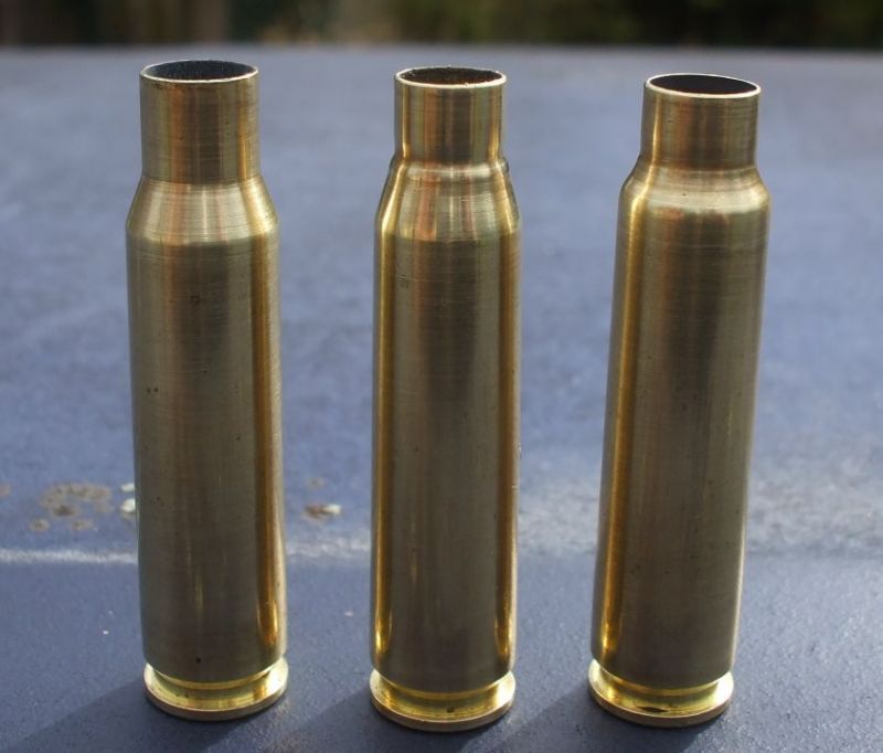

De gauche a droite: .308 Win, 7-08 recalibre et pret a etre fire formed, apres fire forming
L'étui de base est du .243 Win, du .260 Rem, du 7-08 Rem ou du .338 Fed. On lui rajoute de la conicité en le passant dans un die recalibreur intégral pour 8x57 Mauser, on lui donne au passage un diamètre interne de collet d'environ .323", puis on le passe dans un die recalibreur intégral en .300 Savage, éloigné de 4mm du shell holder. La portion restante de collet en diamètre .323" crée un faux épaulement sur lequel on détermine la feuillure. Après fireforming on récupère un étui qui ressemble à celui de .300 Savage en tous points sauf en ce qui concerne la longueur du corps.
