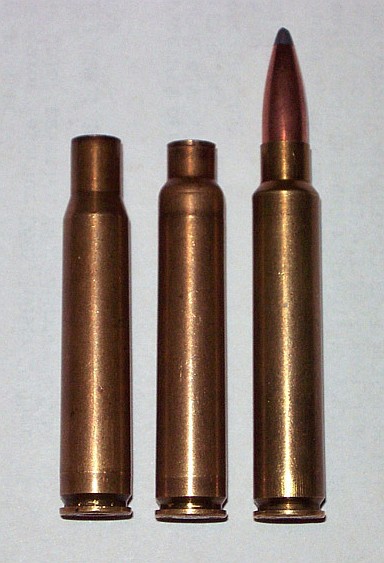

Pas de probleme pour realiser ce wildcat a partir de .270 Win ou de .280 Rem ou de .35 Whelen. Et tres bientot, a partir de .30-06...
Fraise doit avoir la Fred en .280 AI. Suivant la longueur du corps, on se retrouve avec une configuration AI ou Gibbs.
