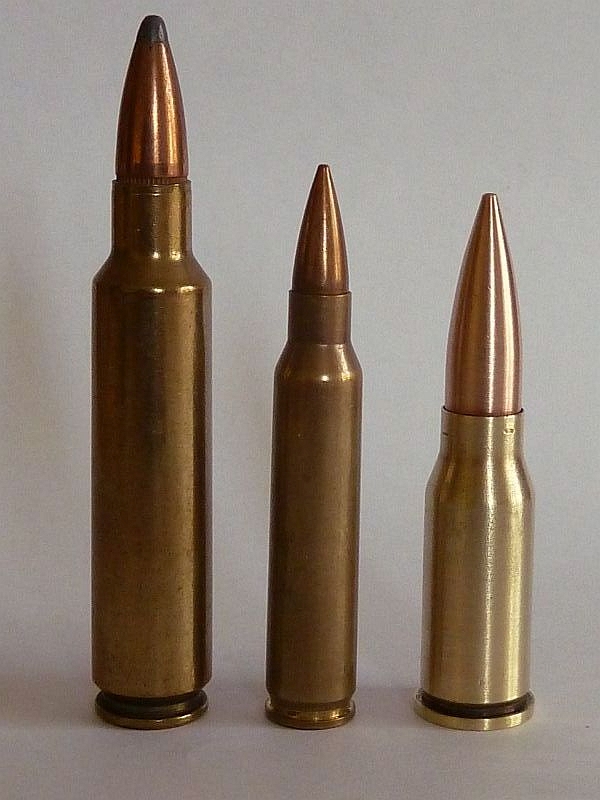

De gauche a droite: .284 Win, .223 Rem, .30-44Mag
Le projectile de la .30-44 est une LockBase 170 grains.
