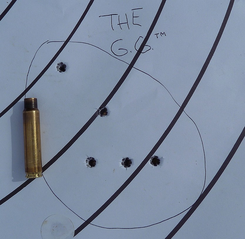

Essais sur une basculante a 800m. 34 MoA sont necessaires avec la Norma 120 FMJ-BT, mais enfin la precision est suffisante pour faire but plusieurs fois de suite et un petit vent de travers de 2-3 m/s environ qui ne m'oblige a prendre qu'1 Mil pour compenser. Explication:le vent vient de la droite, or il se trouve que la derivation gyroscopique est de l'ordre de 0.5 Mil a cette distance.
Mon inestimable ame damnee a fait un beau groupement a 500m avec ce chargement:
Je rappelle que l'etui mesure 45mm de long... Bien vu GG Okay

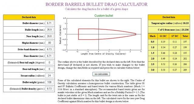

Je ne pensais pas à un chargeur de M16 (j'ai depuis longtemps laissé tombé l'idée d'essayer d'améliorer les performances de cette plateforme), mais je visais effectivement les 2,8" disponibles dans un magasin de FAL, et comme il se trouve que (2,8"-1,75")/.264" ~4, il y aurait certainement quelque chose à faire avec le projectile de 108 grs basé sur le profil AR-2 que j'ai dans mes cartons et qui devrait voir le jour l'an prochain...

Projectile dessiné et premier devis à 565 € pour une série de 100 (soit 5.65 € l'unité... aïe).
Pas de surprise, c'est le réglage de la machine qui coûte le plus cher, je vais devoir attendre l'année prochaine avant de pouvoir lancer la fabrication.
