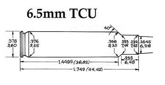

Mis au point par Wes Ugalde, un tireur a la silhouette metallique, et adopte par Thompson Center pour le Contender:
L'etui est celui du .223 Rem Improved recalibre en 6,5mm. La capacite de 33 grains d'eau environ, alliee a une MaP d'environ 3900 bars, autorise des vitesses elevees dans un 24", de l'ordre des 820 m/s avec une 108 grains moly et des 770 m/s avec une 123 moly.

Premiers essais du 6,5 TCU dans mon jardin Cool  avec une 139 Partizan "apacher" et 18,5 grains de N 120. L'etui forme contient 32,5 grains d'eau et la cartouche mesure 64,08mm de long. La capacite utile est de 2 grains de plus que le 6,5-44 Mag et la pression admissible passe de 3200 a 3900 bars. Le poids de balle ideal reste compris entre 107 et 130 grains.

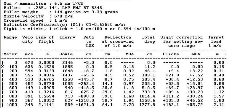

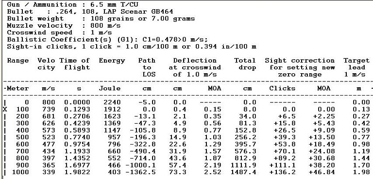

Essais jusqu'a 400 m avec de la 108 grains et de la 144 grains  . Cette cartouche a un aussi bon rendement que le 6,5-44 Mag et les amorces small rifle sont quand meme plus rassurantes que les large pistol avec lesquelles je ne tenais pas a depasser les 3200 bars estimes.
Tables balistiques avec 108 et 144 grains Lapua:

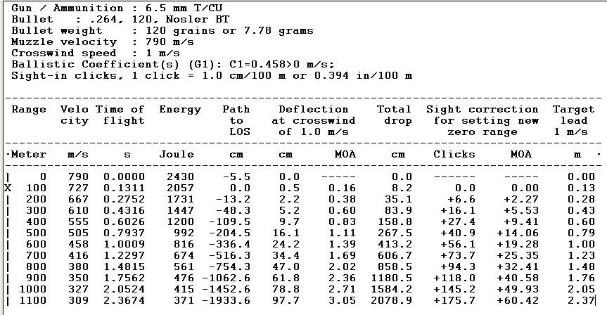

MessagePosté le: Dim 27 Mai - 18:42 (2012)    Sujet du message: Le 6,5 TCU Répondre en citant
Essais tres concluants avec Nosler BT 120 et Norma 120 FMJ-BT, toutes les 2 ne necessitent que 22 MoA de correction pour taper a 600m, je devrais pouvoir descendre a 20 MoA tout rond, en employant les grands moyens:  28 grains de N150 ou 110% de densite de chargement. J'ai essaye, ca croustille grave mais on peut...  La vitesse calculee avec QLoad est aux alentours de 790m/s.
