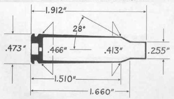

Il nous est venu a l'idee que si le but de l'auteur etait de pouvoir concourir en Hunter, il aurait pu adopter le 30-30 Ackley Improved, et si la perspective d'utiliser un bourrelet le rebutait, un wildcat peu connu mais aussi ancien que son etui de base existait: Le .30-250 ou plus precisement le .30/22-250...
On monte un pilote de .308 sur une fraise de .250 Savage ou de .22-250 et on chambre un canon de .308, puis on introduit une fraise de .30-30 (ou une fraise de collet dans le meme diametre) a la bonne longueur et voila! Sans le moindre fire forming, on obtient un etui d'une capacite tres legerement superieure a 45 grs, et rechargeable avec des dies pour .300 Savage.
De plus l'etui de .22-250 est disponible dans les meilleures marques et sa robustesse par rapport a celui de .308 Win ou de 7 mm BR, n'est plus a demontrer.
33 grs de N130 derriere une 155 Hdy A-Max vous permettent d'obtenir 780 m/s dans un 24". Nul doute qu'une charge compressee de N 530 ou un canon plus long de 2" vous permettraient d'atteindre voire de depasser (puisqu'il faut distinguer l'un de l'autre Wink ) les 800 m/s, en vous permettant de pietiner les platesbandes du .308 Winchester avec 20% de capacite en moins...
