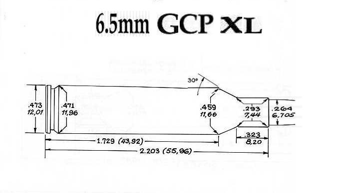

Ce wildcat utilise l'etui de 6mm Remington ou de .257 Roberts ou de 6,5x57 Mauser, avec l'angle d'epaulement fireforme a 30 degres.
La capacite est celle du 6,5-284. Les chargements de depart sont les memes.

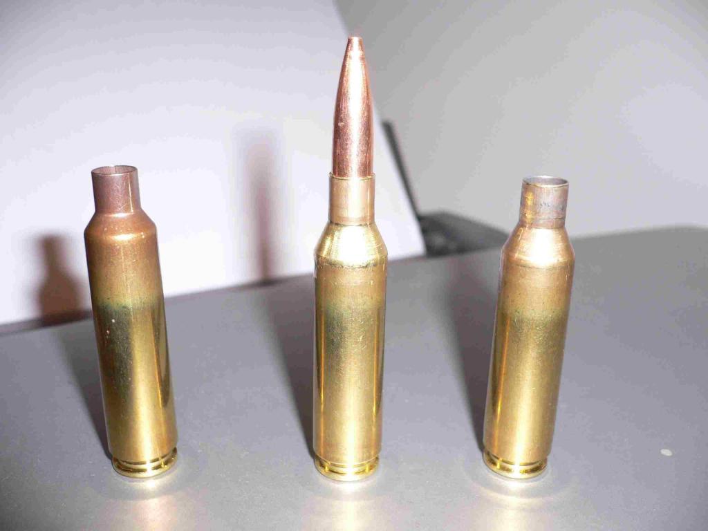

apres réglage des outils , modif des étuis  de 6.5*284 , 48 grains de N560, une petite 139 grains non moly, oui je sais la mode est a l'ouverture de l’épaulement mais là une autre histoire c'est.

Pour la petite histoire, cette cartouche etait prévue pour un chargeur de FAL ou de M14 ou toute arme auto au standard .308. L'angle d'épaulement de 25° et le collet plus long étaient prévus pour un meilleur approvisionnement et une meilleure tenue du projectile dans le chargeur pendant le tir. Le diamètre d'épaulement plus important permettait de compenser la légère perte de capacité entraînée par ces modifications.

C'est vrai que j'ai été surpris par la longueur du collet une fois la mise en forme faite.
