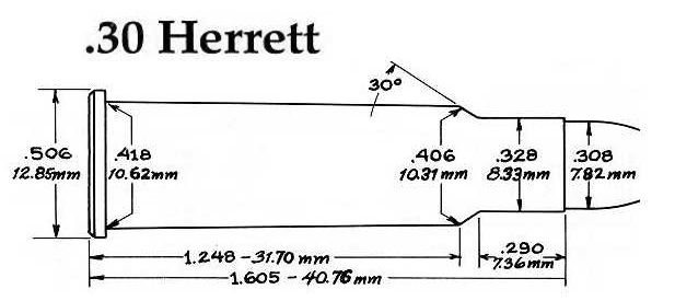

Ce wildcat des annees 70 est le fruit de la collaboration entre Steve Herrett et Bob Milek, 2 amateurs de chasse au pistolet.
Le Contender de l'epoque etait d'abord disponible en 10" (14" et 16" datent des annees 80) et le chambrage en .30-30 Winchester laissait a desirer: trop de recul pour une arme tres legere et manque d'efficacite, la charge ne pouvant se consumer totalement dans le canon trop court. A l'oppose, les autres chambrages en .30 Carbine et .32-20 etaient anemiques.
Nos 2 tireurs deciderent de raccourcir l'etui de 30-30 Win, en insistant davantage sur le collet que sur le corps et le resultat est une cartouche beaucoup plus equilibree, a la silhouette plus harmonieuse*, consommant juste assez de poudre pour que la combustion soit complete dans un canon de 10" sans perdre de vitesse par rapport au .30-30 dans la meme longueur de canon.  Il va de soi que les resultats seront tres differents dans un 16" et au dela, mais le but etait d'optimiser l'utilisation du 10" et, plus tard, du 14"...
Le formage n'est pas plus complique que de descendre l'epaulement (symbolique) du .30-30 dans un die de .30 Herrett, le recuit n'est pas necessaire et le fraisage interne des collets non plus si vous utilisez des etuis Win ou Rem.
Les parois paralleles et l'angle de 30 deg garantissent une bonne resistance a l'allongement des etuis.
L'industrie, toujours prompte a saisir au vol les idees des wildcatters, adopta cette cartouche et en fit un standard aussi bien en ce qui concerne le chambrage que l'outillage de rechargement.
Thompson Center a longtemps produit des canons dans ce calibre pour le Contender.
Une source bien commode pour celui que ne tente pas la corvee de raccourcir des etuis est d'utiliser l'etui de 6,8 SPC base sur le .30 Remington (ou .30-30 Win sans bourrelet)
De nos jours on n'entend plus beaucoup parler de ce wildcat tres utile en son temps, la generalisation des canons longs et des freins de bouche le rend moins necessaire, mais il est bon de savoir qu'il existe car il illustre une facette que les profanes negligent trop souvent dans le wildcatting: reduire le volume d'une cartouche quand celui ci est excessif, et pas seulement l'augmenter jusqu'a l'absurde.

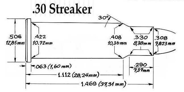

Il existe une version raccourcie du .30 Herrett destinee au revolver Ruger Blackhawk: le .30 Streaker
