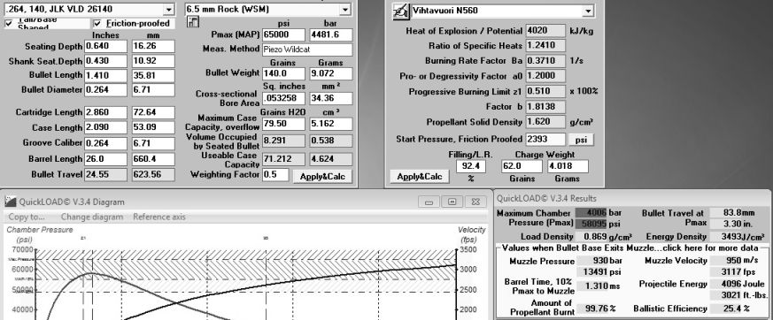

Je suis d'accord avec toi Lerude. C'est pourquoi je demande après la version 280 car QL a tendance à surévaluer les vitesses j'ai l'impression.
Ce qu'affiche QL semblerait correspondre plutôt à la version AI du .06 quand je compare aux fora US.

Tu voulais pas dire plutôt 6,5 WSM ? parce qu'en WSSM on reste à égalité avec le 6,5-284N (voire un peu moins même) pour ce que je lis. Alors qu'en WSM c'est autre chose.
Faisable à partir de l'étui de .270 WSM sans fatigue de celui-ci pour un rétreint à .264, qui n'est pas cher en plus.
Il faut voir ce qu'on obtiendrait comme vitesses avec la 140 VLD et la 144 FMJBT avec un 27" et 1/8".

Je disais donc qu'il faut tenir compte du fait que je n'aurai plus que 26" (27" au mieux) et qu'il faut que la balle prenne rapidement toute sa vitesse.
Les deux calibres que j'ai retenus qui m'offrent un étui court et épaulement ouvert (>30°) sont le 6,5 SAUM avec l'inconvénient de trouver des étuis de 7 SAUM (et leur prix) ajouté au travail de prépa, et le 6,5 WSM sur base d'étui de 270 WSM facilement trouvable, pas cher et rapidement mis en oeuvre.
Qu'en penses-tu PHALANX ? (et les autres aussi évidemment) Wink
MessagePosté le: Jeu 13 Mar - 02:28 (2014)    Sujet du message: 6,5-06 Répondre en citant
Comme tu es limité à un tube de 26" ou 27", le mieux serait un 6.5 WSM sur base de .270...
Les vitesses seraient très élevées sans pressions excessives.
