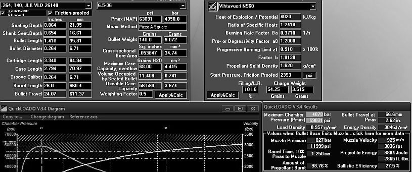

Pour Seth:

Merci PHALANX.
Ce n'est pas un peu limite 4075 bars ?
Habituellement je ne molycote pas mes balles. Il me faudrait donc mettre un peu moins de poudre.
Mais ça donne envie de se lancer dans l'aventure.
MessagePosté le: Jeu 6 Mar - 01:23 (2014)    Sujet du message: 6,5-06 Répondre en citant
Si tu as le temps PHALANX, pourrais-tu me faire le calcul sur la base d'une 140 VLD pour comparer ?

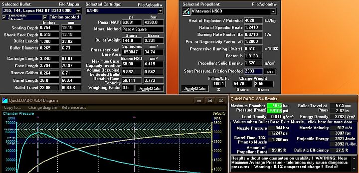

MessagePosté le: Jeu 6 Mar - 23:21 (2014)    Sujet du message: 6,5-06 Répondre en citant
SETH a écrit:
Merci PHALANX.
Par rapport à une PMax piézo de 4350 bars? Je vivrais très bien avec. Je n'ai jamais fragilisé de logements d'amorces tant que je me tenais en dessous de la PMax de l'étui d'origine. En général, à moins de bévues grossières à la Caprin des Cîmes (N105 au lieu de N150 Mort de Rire Twisted Evil Okay ) on a plutôt des mésaventures avec la feuillure ou le doughnut.

Et voilà... En chargeant pour obtenir les mêmes pressions.
MessagePosté le: Jeu 6 Mar - 23:37 (2014)    Sujet du message: 6,5-06 Répondre en citant
Merci PHALANX c'est sympa. Je m'en vais comparer tout çà dans SIERRA I6.  Okay
925 m/s est une bonne vitesse pour de la balle VLD. Elle est dans son domaine de prédilection.
Je me retrouverais donc avec le concept court, rigide, rapide. C'est plutôt une bonne nouvelle.
