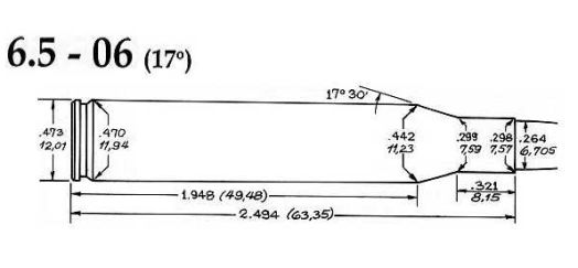

salut la foule ,
j'avais dans l'idée de monter un 6,5-06 pour pousser une 139 grains dans ses retranchements ,cela vaut il la peine par rapport au 6,5-284 ?
Merci pour vos lumières

MessagePosté le: Sam 30 Juil - 11:57 (2011)    Sujet du message: 6,5-06 Répondre en citant
Il y a deja le prix des etuis qui est en faveur du 6,5-06... Puis le choix de la marque: Tu trouves du .270 ou du .280 chez les meilleurs fabricants. Sinon, a choisir... Disons que si tu as deja l'un des 2, tu n'as pas besoin de l'autre.

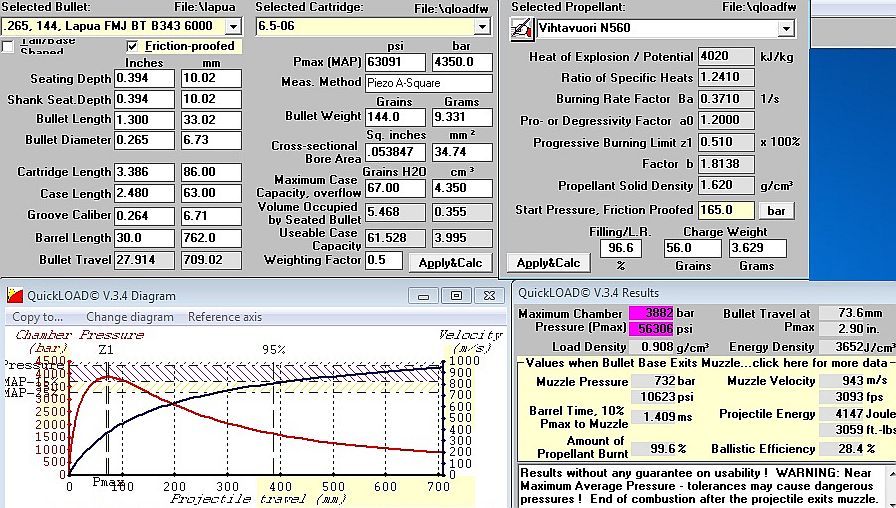

MessagePosté le: Mar 18 Sep - 19:06 (2012)    Sujet du message: 6,5-06 Répondre en citant
Résultats avec la N560 qui est la plus adaptée pour ce volume et longueur de canon:

MessagePosté le: Mar 18 Sep - 20:00 (2012)    Sujet du message: 6,5-06 Répondre en citant
Ca envoie du steak!
Gun / Ammunition : 6.5-06
 Bullet           : .265, 144, Lapua FMJ BT B343 6000
 Bullet weight    : 144 grains or 9,33 Grams
 Muzzle velocity  : 943 m/s
 Crosswind speed  : 1 m/s Ballistic Coefficient(s) (G1): C1=0.625@V>0 m/s;
 Sight-in clicks, 1 click = 0,915 cm/100 yd. or 0,36 in/100 yd.
 Height of sight above bore axis = 5,0 cm or 1,969 inch

MessagePosté le: Mar 18 Sep - 20:51 (2012)    Sujet du message: 6,5-06 Répondre en citant
bonsoir,c'est fou,943m/s avec les 144fmj j'arrive peniblement a 855m/s avec du 260 throater en plus,et 46gr en N560,on est loin des tables dont j'avais l'impression qu'il dénigré ce calibre tout comme le 264wmag,grand merci pour les renseignements Phalanx,une belle saison se prepare avec tout ca! Okay

MessagePosté le: Mar 23 Oct - 21:52 (2012)    Sujet du message: 6,5-06 Répondre en citant
bonsoir le 6,5-06 et le 6,5-06 a square c'est la meme chose,le 6,5 cadoudal a un epaulement relevé de 1,27mm avec la meme longueur d'etuis,l'avantage c'est qu'avec la fraise 6,5-06 on peut faire du 6,5 cadoudal et l'etuis 280 rem qui permet de faire les 2 calibres est interessant,par contre pour le AI,je vais regarder si c'est par rapport a l'etui 30-06 ou 280rem?,la fraise je pense est egalement dispo ?

MessagePosté le: Mer 24 Oct - 02:38 (2012)    Sujet du message: 6,5-06 Répondre en citant
Pour moi il n'y a pas d'intérêt à passer le 6,5-06 en configuration Ackley, on obtient le même résultat en Cadoudal et de façon bien plus économique (tout est standard). Pour voir une grosse différence au delà d'un tel volume qui représente la limite en efficacité, il faut passer au 6,5 WSM et ensuite au 6,5-300 Win Mag. Au delà du Cadoudal, il faut de plus en plus de volume pour gagner de moins en moins de vitesse, ce que les anglo-saxons appellent: "The Law of Diminishing Returns". D'ailleurs cette mentalité d'épiciers me gonfle, je vais créer le 6,5- 14,5. Fred me prêtera un shell holder, il a l'habitude. Mr. Green Okay
