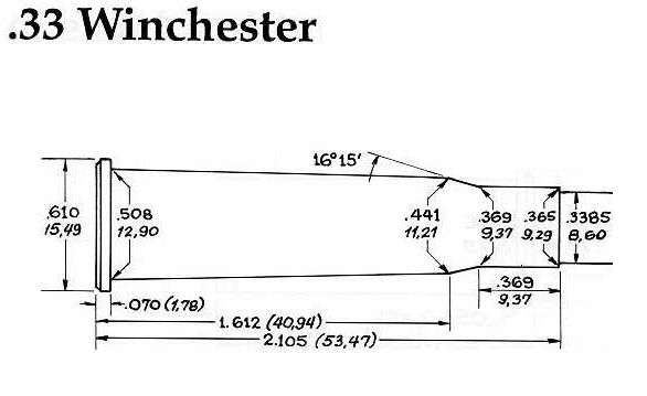

Un de mes amis mijote un plan prometteur: Le calibre .45/70 de sa Browning Hi-Wall de fabrication recente ne lui plait plus autant que par le passe et changer de calibre n'implique pas qu'un changement de canon mais aussi un changement d'extracteur/ejecteur, et son armurier favori lui a fait comprendre que ce serait la partie la plus difficile de la mutation.
Y a-t-il un obstacle a la volonte d'un wildcatter? Non, bien sur, et la solution trouvee par notre ami est d'utiliser l'etui de .45/70 mais en le retreignant en .338, prenant exemple sur le defunt .33 Winchester qui fut le premier .338 US et qui etait derive du  .45/70.

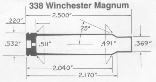

Pourquoi s'arreter en si bon chemin et ne pas ameliorer cette cartouche? Une fraise de .338 Win Mag introduite 10 mm "trop court", puis une fraise de 7mm Rem Mag introduite par dessus, de 7mm "trop court" et apres fireforming nous obtenons un .338 Win Mag court, sans ceinture mais avec un bourrelet et un collet court dont la capacite est equivalente au wildcat .338x62 detaille ailleurs sur ce forum. Un .33 Win Improved en somme... Mr. Green

Pourrais nous expliquer a quoi sert de passer la fraise de 338 puis celle de 7rm?
Merci
GREG
MessagePosté le: Ven 23 Sep - 22:47 (2011)    Sujet du message: Le .33 Winchester Improved ou .338- 45/70 Répondre en citant
Le canon etait filete pour une Savage, il faut donc reconstituer la chambre apres elimination de l'ancien filetage et la fraise de 7 RM sert a repousser l'epaulement afin de raccourcir le collet, sans modifier la longueur de la cartouche...

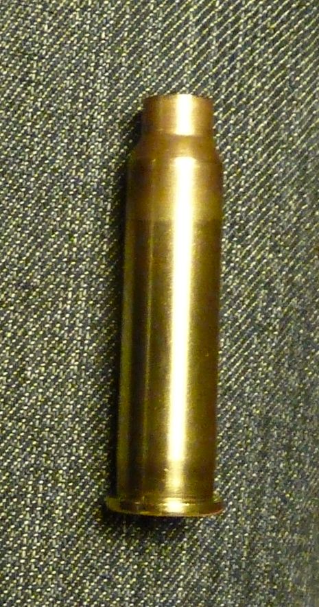

MessagePosté le: Dim 23 Sep - 22:35 (2012)    Sujet du message: Le .33 Winchester Improved ou .338- 45/70 Répondre en citant
Après transformation (merci Fred pour le shell holder) et  fireforming, voici le résultat:
La capacité est de 75 grains d'eau, donc nettement supérieure à celle du .338-06 Ackley Improved.
Les 800m/s en 250 grains moly sont sans doute possibles dans un 25" Okay

MessagePosté le: Lun 24 Sep - 22:16 (2012)    Sujet du message: Le .33 Winchester Improved ou .338- 45/70 Répondre en citant
En effet Fred, mais il y aurait beaucoup à dire sur le contrôle de qualité de chez Remington. J'ai presque 10% de pertes au formage à la presse et lors de la séance d'aujourd'hui, 2 étuis se sont fendus EN LONG sur 1 cm près de la base Evil or Very Mad  alors le prochain lot sera à base de Starline...
